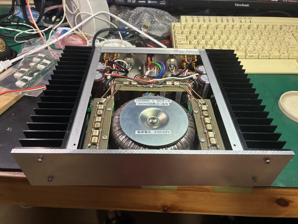

LM3886 BTLアンプ 岩野@中野 2/24,21:49 No.4469 返信 (t)
これも、2014年頃に、作成したものです。LM3886にDCサーボをかけたBTLアンプです。今回、先日開発した保護回路を入れました。電源投入時に2秒間のミュート、電源断時に即座に断、SP出力4系統のDCオフセットを監視し1V程度でたらミュートです。
メカニカルリレーは、ON抵抗がメーカー公称値では、0.1Ωとかで、なおかつ経年劣化しますが、MOSFETでは、2個直列でも5ミリオーム程度ですので、ダンピングファクターに影響は少ないです。

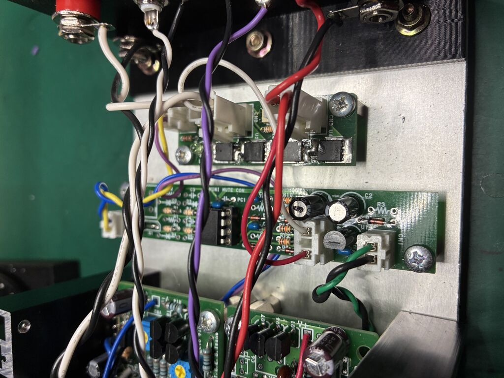

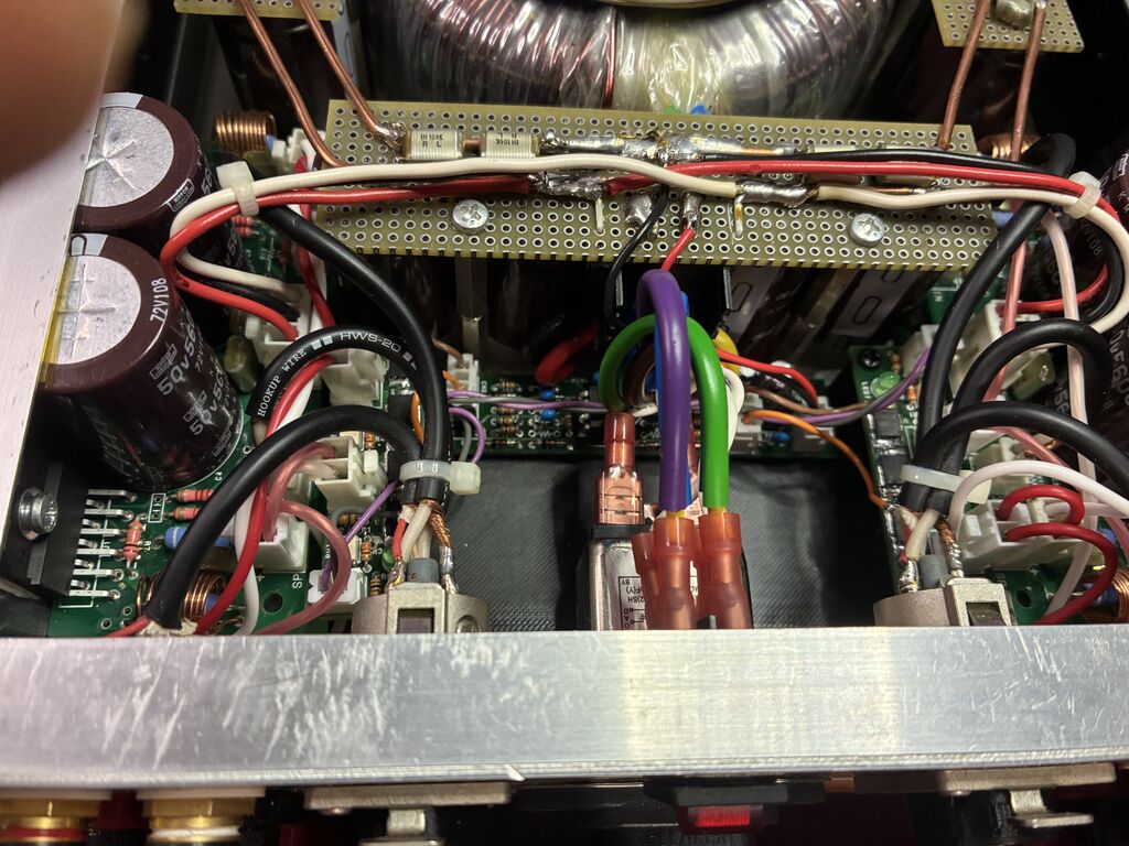

保護回路モジュール 岩野@中野 2/24,21:53 No.4470
隙間に押し込みました

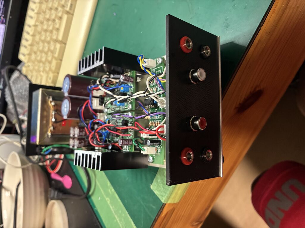

全容 岩野@中野 2/24,21:55 No.4472
なかなかギチギチです。

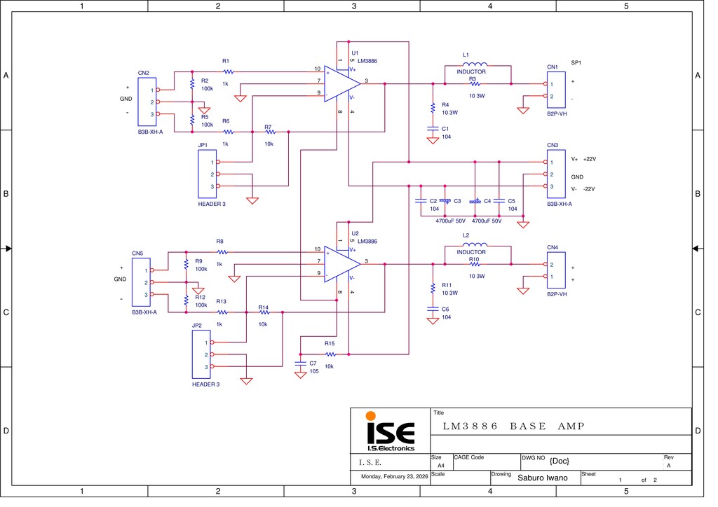

アンプ部回路 岩野@中野 2/24,21:59 No.4474
シンプルです

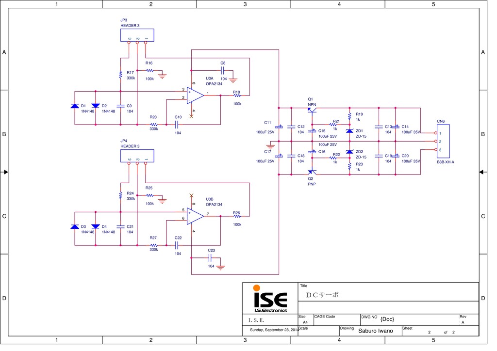

>> 画像タイトル:img20260224220102.jpg -(Diet 1208 KB→81 KB)
DCサーボ回路 岩野@中野 2/24,22:01 No.4475
メイン基板の下側にアドオンします

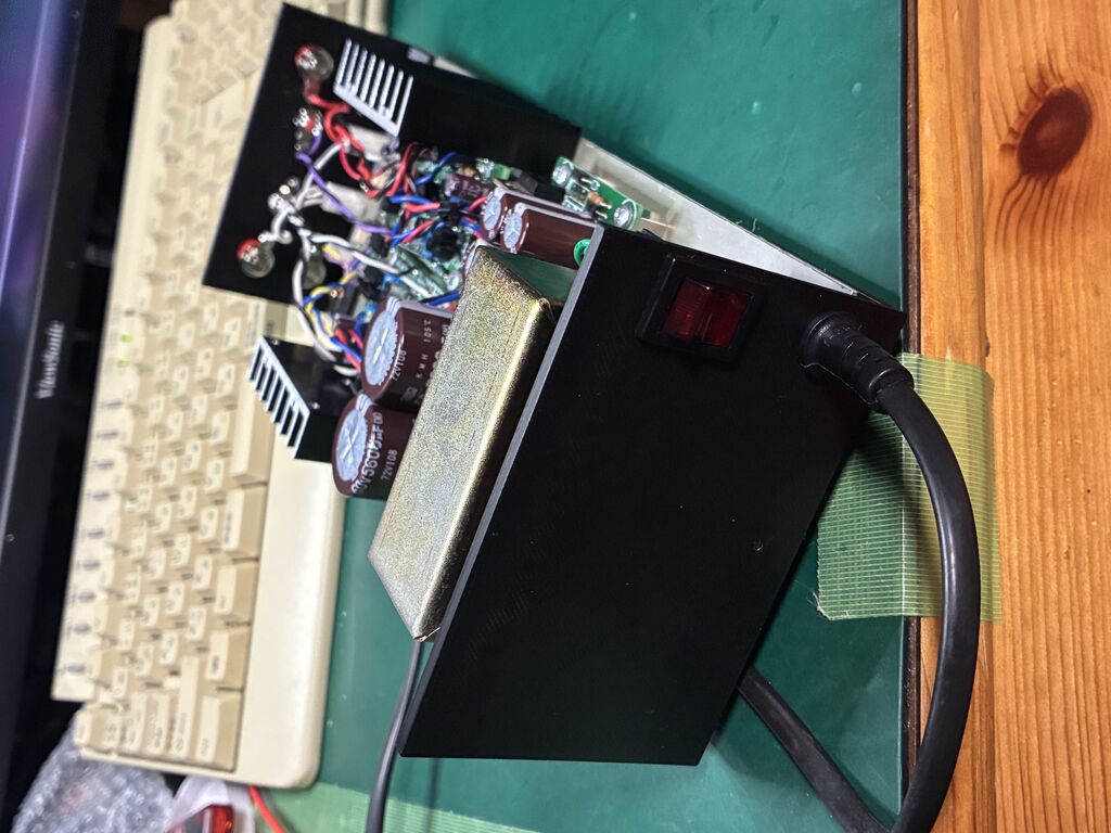

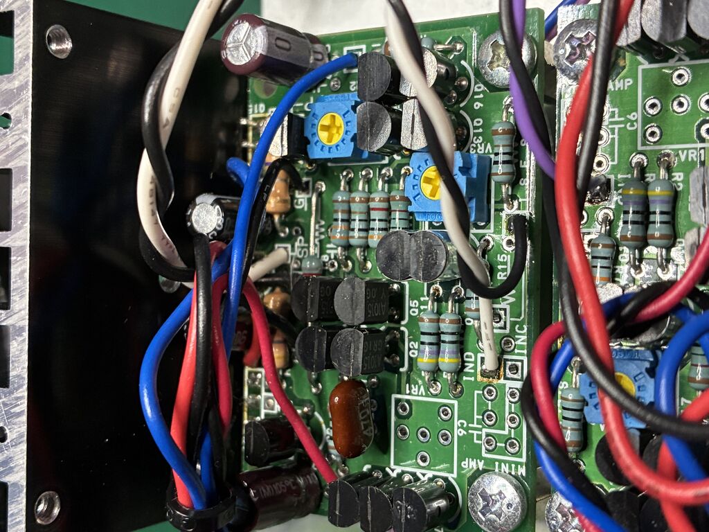

無題 岩野@中野 2/23,18:49 No.4460 返信 (t)
LH0032の等価回路の、小出力パワーアンプです。
2015年位に、一旦動作させておりましたが、部品取りされて可愛そうなことになっておりましたので、フロントパネル、リヤパネルを3Dプリンタで作り、保護回路は、マイコン方式で出力はMOSFETのリレーで切っております。

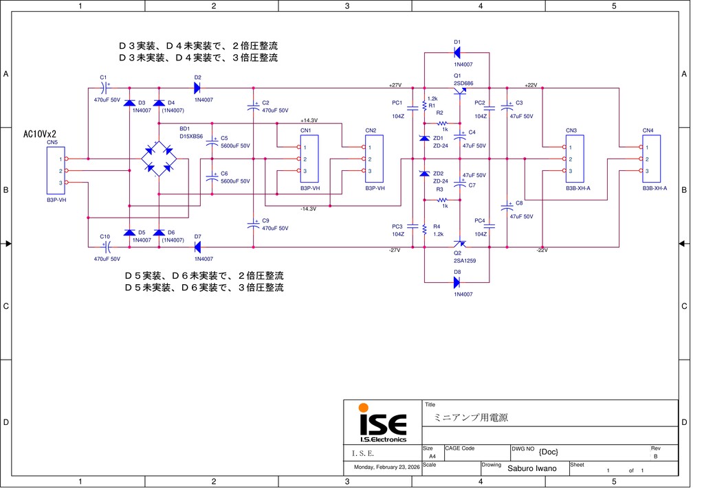

電源回路 岩野@中野 2/23,18:52 No.4462
AC10VX2のトランスです。ドライバー段用は倍電圧整流した電源を、簡易なレギュレーターで降圧しております。

基板 岩野@中野 2/23,19:03 No.4465

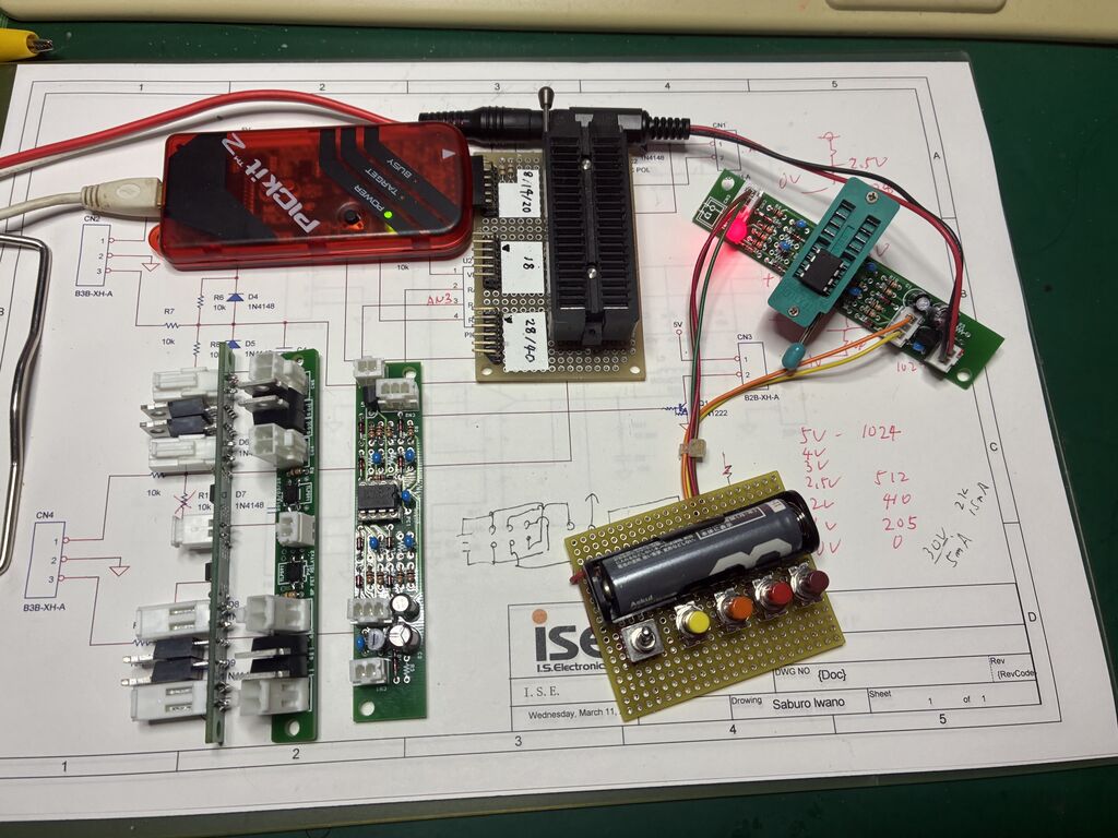

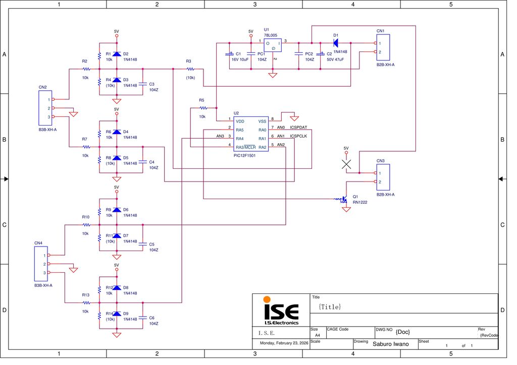

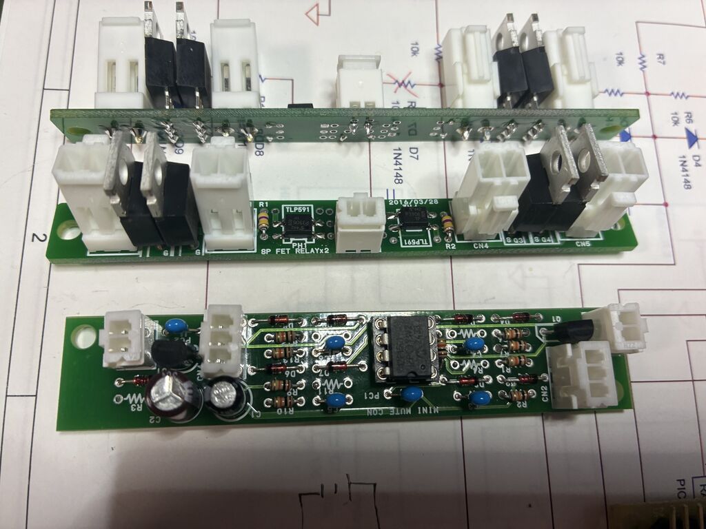

SPプロテクト 岩野@中野 2/23,06:39 No.4453 返信 (t)
4系統のSP出力を監視して、DCオフセットを検知する回路を、アナログで組むとかなり大規模なったので、マイコンで検出するようにしました。
電源投入時は2秒間遅延し、SP端子が±1V以上を10mS連続で検出すると、保護回路が働きます。その後、2秒間ほど異常が検出されないと、自動で保護を解除します。
Adobe PDF 書類 img20260223063910.pdf -(32 KB)
>> 画像タイトル:img20260223064303.jpg -(Diet 5024 KB→139 KB)
開発風景 岩野@中野 2/23,06:43 No.4455

制御基板 岩野@中野 2/23,06:45 No.4456

PDFだと回路図が見づらいので 岩野@中野 2/23,06:54 No.4457

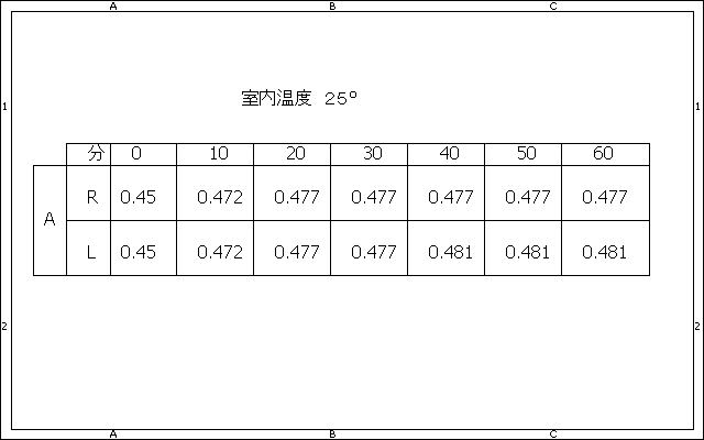

>> 画像タイトル:img20250514204448.bmp -(32 KB)
温度25度 ゆうき@広島 2025/05/14,20:44 No.4445
気温が上昇したのでアイドリング電流を測定してみました
温度25度
