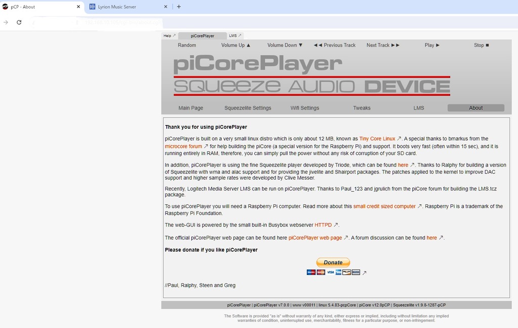

以前 Raspberry Pi1B で Volumio や NuneAudio などでネットオーディオを楽しんでいたが ネットワークプレーヤーのバージョンが上がると動作が遅くなり 登録しているwebラジオも繋がらない局が増え 結局は使わなくなって久しい
現在、piCorePlayer(Squeezebox)+Lyrion Music Server を使って 快適に動作しています
インストールやIPアドレス、各アプリの認識など苦労しましたが 生成AIに助けを借りてネット音痴の私でも使える様に出来たので 古いラズパイが休眠状態なら ぜひ活用してみて下さい
