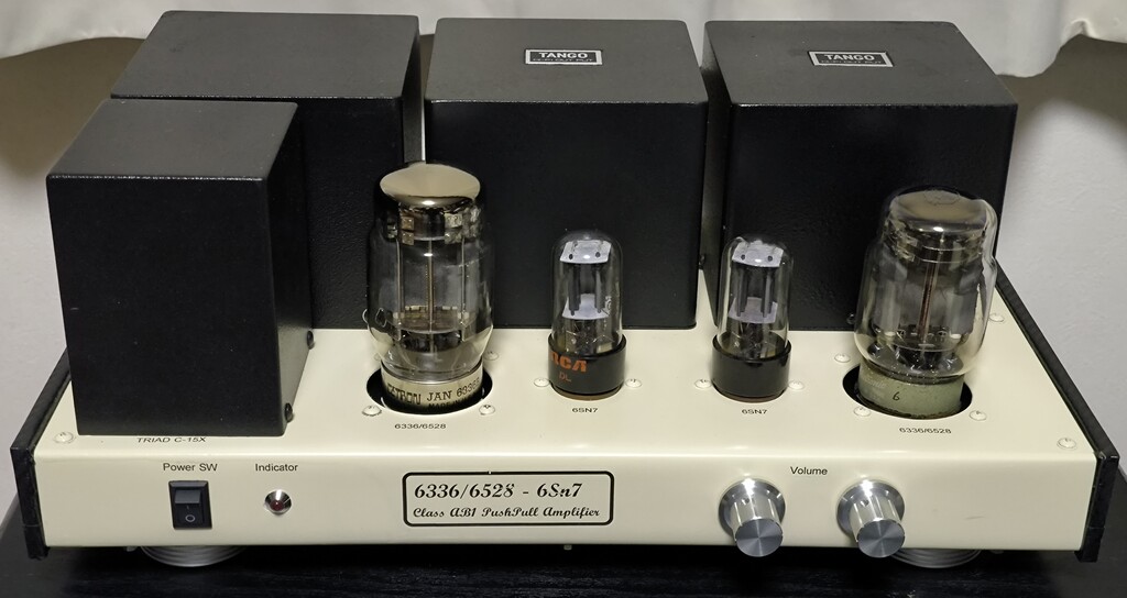

6336/6528 単管ppアンプ きん@品川 今日10:45 No.2182 返信 (t)
2025年9月に製作した6080/5998単管ppアンプが成功したことに気を良くして6080約2本分の規格をもつより大型の6336を使用して同様の構成のアンプを製作することにしました。
6336にも前述の6080と同様に高μバージョンの6528が存在しており、前記アンプと同様に自動BIAS設定回路により、無調整での差し替えを可能にしています。
