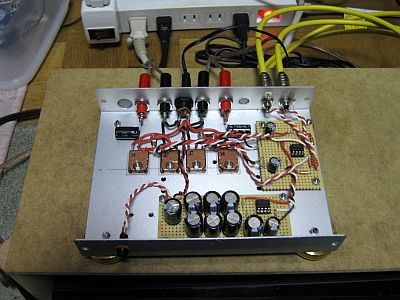

オペアンプ+MOSFETアンプ 2号機 (見元(大田区)) 返信
下記No.3059のアンプを製作中、MOSFETへの大電流が流れる部分の配線材を太いものに変えると音が良くなることがわかりました。皆さんも経験あると思います。そこで、MOSFET・電源ソケット・スピーカー端子が太い線材で最短距離で結ばれるような実装をしたアンプを新たに作りました。
昔のテクニクスが売りにしていた「コンセントレイティドパワーブロック」のものまねです。出来上がって最初に視聴してみると音が変でした。MOSFET近辺をNFB帰還信号配線やゲート配線が通り、ここにノイズが飛び込んで音が劣化していたことがわかりました。対策を施したところ、下記アンプより音が向上しました。

手作りって、いつ見てもかっこいいですね。1号機、2号機の結果が反映された3号機もぜひ、作って下さい。

3号機はすでに作りました。このアンプのノウハウを用いて別のアンプを作ったところ、こちらのほうが気に入ったので、本オペアンプ+MOSFETアンプはお蔵入りになりました。
(3081)04/13_07:32
 配線の仕方に付いては相互の距離的な近接、接続線の長さといった面もありますが、それだけでなくそれぞれにのインピーダンスも絡んできますので、そういった見方も必要です。
 それ以外にもあまり取り上げられませんが、トポロジー的なループのでき方、信号の流れやレベルといった多面的な見方が必要なので結構奥が深いです。
 特にステレオアンプは矛盾する要素が多いのでモノアンプもしくは同一シャーシでも完全モノ構成の方が作り易く本来アマチュア向きだと思います。
