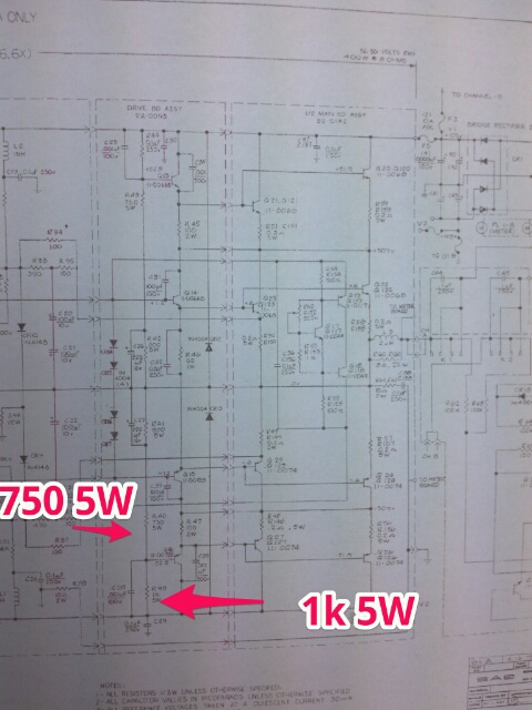

回路図 (岩野@中野) 返信
R39の1kΩ5Wと
R40の750Ω5Wのことでしょうか?

(3232)08/14_22:42
回路図 (いしだ@八王子) 返信
蝦名@茨城さま
このRです。
[JPEG画像]: -(98 KB)

無題 (蝦名@茨城)
SEA2600の修理例を見ると、今回焼けてしまう1kΩと750Ωは通常でもかなり発熱するようですね。回路図が不鮮明で分かりにくいのですがどこに入っている抵抗ですか?
あと、トランジスタが全部生きているとすれば、直流バランスが崩れている可能性もあります。NFB側に入っている半固定抵抗は大丈夫でしょうか?

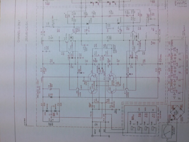

(3229)08/14_18:34
プリドライバー段 (いしだ@八王子) 返信
sae2600回路図
[JPEG画像]: -(81 KB)

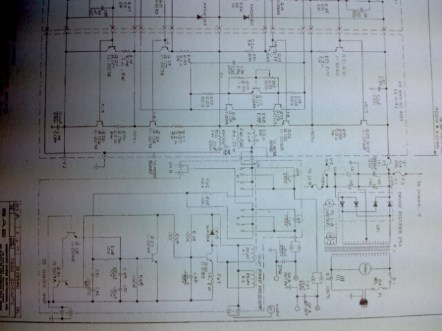

(3228)08/14_18:31
回路図もう一度 (いしだ@八王子) 返信
写真を添付します。
[JPEG画像]: -(95 KB)
