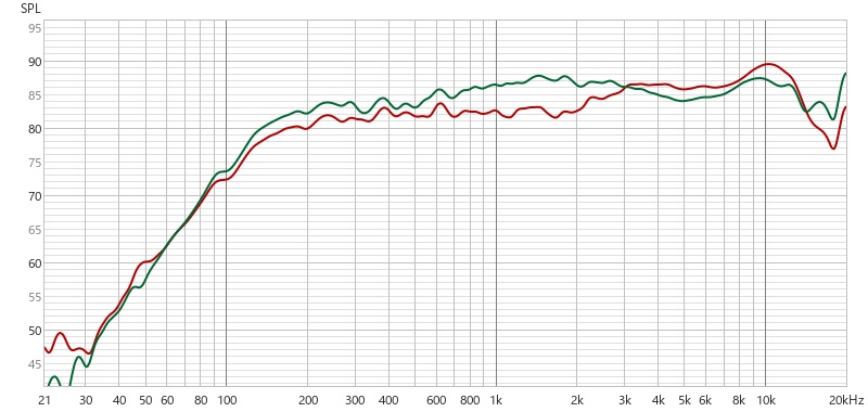

バッフル形状と特性 (土屋@埼玉県) 返信
peerlessの□50mmアルミコーンフルレンジPLS-P830983を使い120*180mm1Lの方形箱(緑線)とバッフル面積ゼロの1L四角錐箱(赤線)の特性比較を行いました。
実測値と音響工学的値との関係を示すのは私には困難なので取りあえず実測値を基に理想の箱を考えてみたいと思っています。
原画: -(109 KB)
