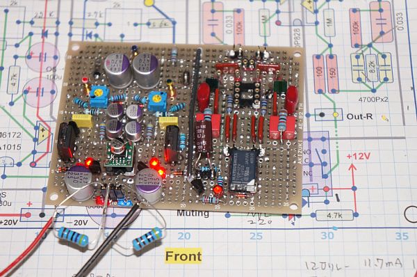

高速OPアンプ・ローノイズ電源 (城山@長崎)
村田さん、皆さん今晩は
最近はオーディオと音楽に没頭、時々飲み会しています。
CDトランスポート(DVDP)、DAC、パワーアンプ全てを高速OPアンプ・ローノイズ電源化しました。ピアニシモが奇麗です。
