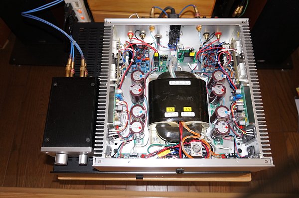

高速OPアンプ・ローノイズ電源 (城山@長崎)
村田さん、皆さん今晩は
最近はオーディオと音楽に没頭、時々飲み会しています。
CDトランスポート(DVDP)、DAC、パワーアンプ全てを高速OPアンプ・ローノイズ電源化しました。ピアニシモが奇麗です。

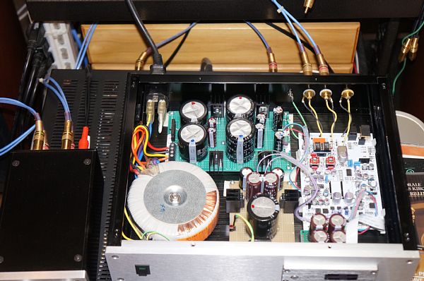

MC用フォノイコライザー (城山@長崎)
回路はトラ技にあったもの。
・オペアンプ1段でMCヘッドアンプ+EQのハイゲイン仕様(A=60dB)
・FET入力、ハイゲイン、ローノイズOPアンプが必要 => OPA828(SR 150V/us、ノイズ 4nV/√Hz)を採用
・MM、MC対応: IC用ソケットを使い抵抗を差し替え、入力抵抗、ゲイン調整
・MCカートリッジは友人から貰ったDENON DL‐103
・MMカートリッジは解像度が劣りNG
