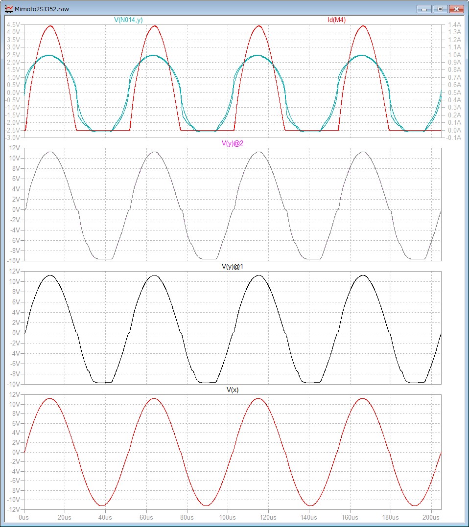

no.3020シミュレーションその2 (高宮@島根) 返信
最大出力近くの出力波形を添付します。バイアス電 ...(以下略)

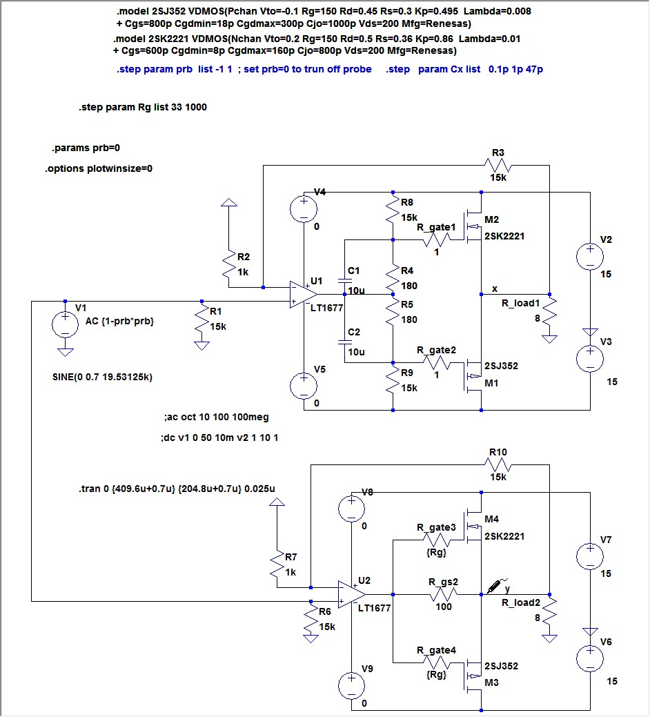

(3026)01/14_14:02
回路図およびデバイス パラメータ (高宮@島根) 返信
横構造FETは伝達特性の変化が緩やかで、バイポー ...(以下略)

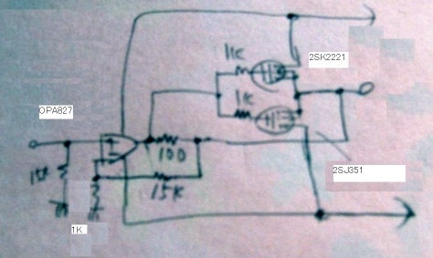

(3020)01/14_09:09
高宮様 (見元(大田区)) 返信
No.2749のシュミレーションとは別府式アンプのこ ...(以下略)

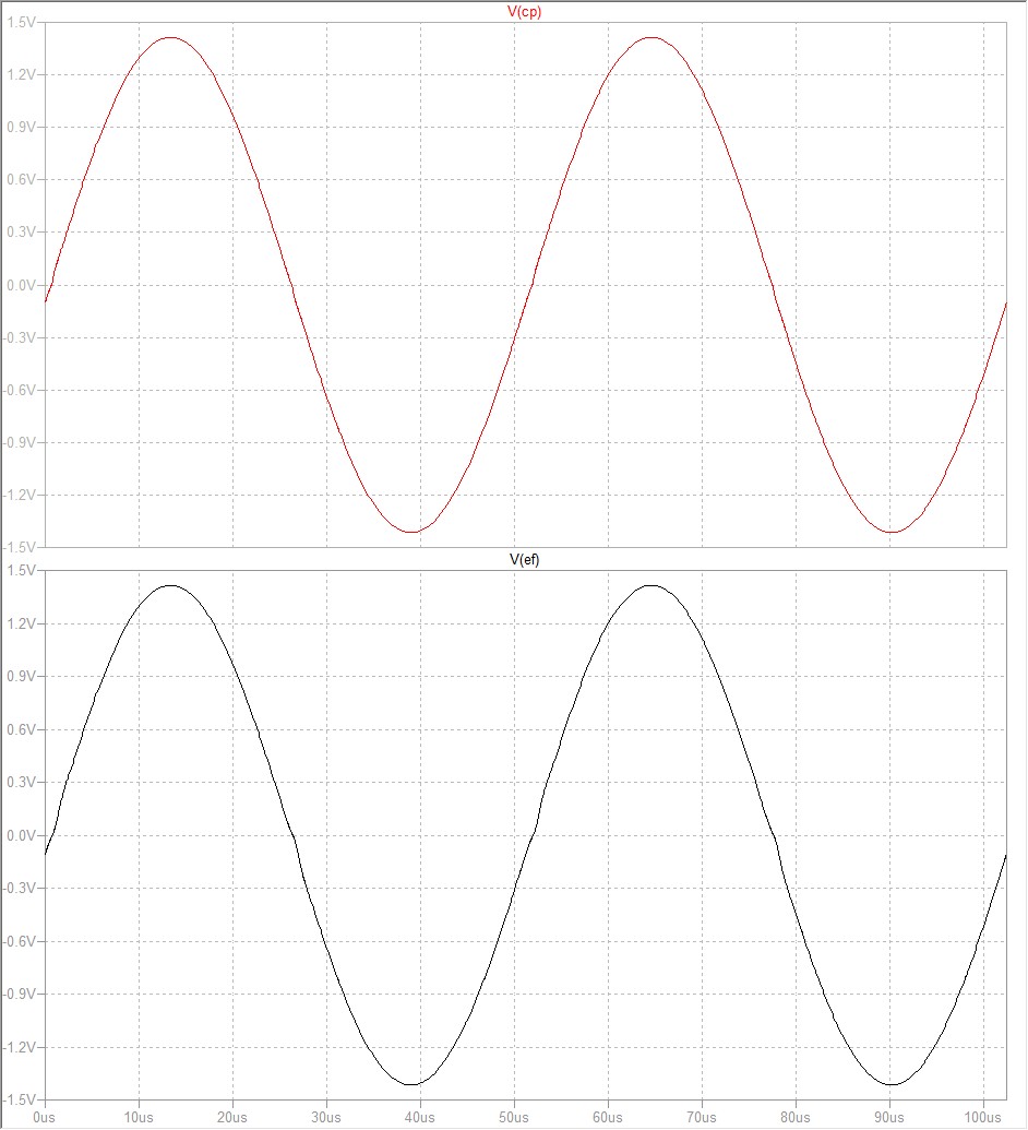

(3013)01/14_08:08
低バイアス2 (高宮@島根) 返信
出力波形 19.53125kHz 1V 出力
   上がCP(以下略)

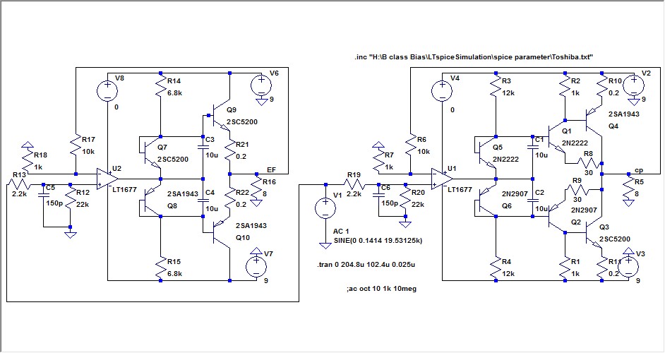

(3012)01/14_08:02
低バイアスアンプ1 (高宮@島根) 返信
 シミュレーションで比較的クロスオーバ歪が小さ ...(以下略)

(3016)01/14_08:54
電流値訂正 (高宮@島根)
EF 1.34mA CP 1.23mA OPamp 2.58mAです。 ...(以下略)

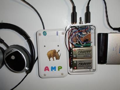

(3011)01/13_18:39
MITポータブルアンプ (大橋@町田) 返信
MITアンプの応用でポータブルヘッドホンアンプを ...(以下略)
